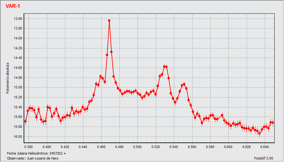

Anoche pude sacar datos de este sistema desde mi observatorio, os adjunto curva de luz, donde se muestran las subidas y bajadas de brillo de este sistema. En la animación que he creado se pude apreciar perfectamente, los cambios tan bruscos que experimenta este sistema.

Brutal!!, Qué manera de fluctuar el brillo, la que se debe de estar cociendo por allí.
Gracias por la información!!, hay que aprovechar para fotografiar el evento, además es bastante asequible, magnitud 11-13 mola!!

Y yo sin verlo antes... menos mal que tenemos a Alfonso al día de éstos eventos, es una oportunidad única de poder hacer un trabajo así, no todos los días se puede observar como un agujero negro destroza una estrella.

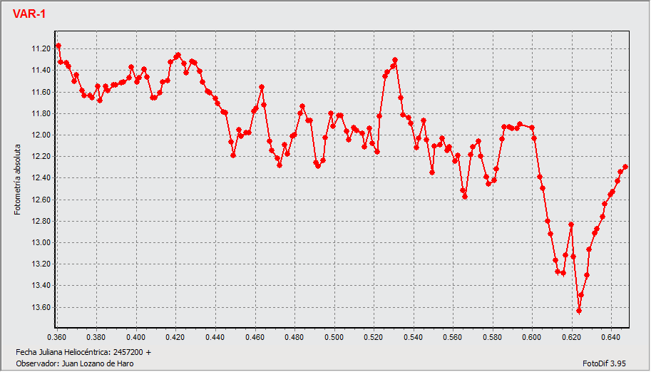

Dejo mis aportes desde la curva de ZL:
Curva obtenida el 26-Junio-2015 desde el I57 con Filtro fotométrico R, (también tengo el V y B de éste día).
Curva obtenida el 27-Junio-2015 desde el I57 con Filtro fotométrico R
Curva obtenida el 28-Junio-2015 desde el I57 con Filtro fotométrico R

Juan, qué son esas 3 curvas?

Las curvas de los días posteriores, días 26, 27 y 28 con filtro fotométrico R.
(Voy a editar el Post, lo hice deprisa-corriendo) :mrgreen:

Madre mía, que curvas!!! Cada una de su padre y de su madre. Tiene haber un jaleo del copón por allí como dice Juan. Muy interesante!
