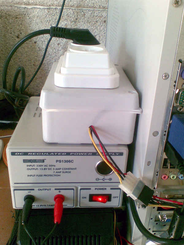

Con ayuda del Crack -winner_first_h4h Vicente + , ahora puedo apagar el equipo del Observatorio (montura, cámara, etc) a la hora que quiera a través del ordenador y seguir durmiendo sin tener que despertar a toda la familia. A la espera de que Pedro.B invente una montura que pase del meridiano, Vicente ha diseñado un dispositivo que he puesto en marcha en mi equipo.
Dispositivo y material empleado:
1. Caja de plástico estanca.
2. Enchufe doble (se coge con 2 tornillos a la tapadera de la caja estanca).
3. Relé 12V, (está atornillado dentro de la caja estanca).
4. Cableado (El esquema eléctrico se lo dejo a Vicente+).
Pasos a seguir:
1. Conectar una salida de 12V (conector de discos duros, DVD, etc) del PC al dispositivo.
2. Conectar fuente alimentacion del equipo al disposistivo.
3. Crear una tarea programada en el PC a la hora que queremos apagar el equipo (yo la empleo cuando la montura se aparca automáticamente cuando llega al meridiano).
El comando a emplear es: "shutdown.exe (guión)s (guión)t 60" = Apaga el ordenador en 60 segundos, de esta manera le da tiempo a cerrar todos los programas y que no se quede ninguno colgado.
Cuando el ordenador se apaga el conector de 12V se queda sin tensión, activa el relé del dispositivo y corta la tensión de la fuente de alimentación del Observatorio.
P.D. Vicente, funciona de maravilla, muchas gracias.

-clapping Enhorabuena Alfonso.
Me alegro mucho que te haya sido de utilidad el apaño.
No me mandes faena que ando liado con otras cosas.
Un saludo Vte+ -bye

A petición del Sr. Alfonso:
Uploaded with ImageShack.us
Más claro no puede estar. Al encender el ordenador la tensión de 12V acciona el relé y cierra los contactos de 220V, y al apagarlo el relé se desconecta y abre el circuito de 220. y obviamente todo lo que tengamos enchufado se apaga.
Au cacaus -punk
Salu2 Vte+

Re: Apagar Observatorio desde el ordenador (con pocos cuarto
Vicente + gracias por el esquema, se que estas muy ocupado por eso te lo agradezco mucho mas.
Amadeo, este es el primer paso, de momento puedo encender y apagar todo el tinglao en remoto, pero me faltan muchas cosas mas. Motor para el techo, cámara ojo de pez, sensor de nubes, tarjeta arduino, unos cuantos relés mas, etc, etc , tu sabes muy bien por tu experiencia lo que cuesta, en dinero y en trabajo. -11
GON escribió:Hola Alfonso. Ya sabes que me gusta incordiar. Solo para quitarle la alimentación a la montura te sirve con cualquier programador de los que se enchufan a la toma de corriente directamente. Creo que por 10€ los tienes en cualquier tienda de electricidad.
Lo que veo bueno es que el sistema de Vicente puede hacer muchas cosas más que la simple desconexión, como cerrar el techo del observatorio, o mover una cúpula, etc.
Gon, tu nunca incordias.
Esto es solo el principio y es solo para ir probando.
Si me hiciera ilusión gastarme 472 Euros, me compraría un controlador IP de 8 salidas y de momento lo de apagar <> encender a traves de Internet 8 dispositivos lo tendría solucionado, pero como no los tengo, me tengo que exprimir la sesera y con ayuda de los cracks de la electrónica parir un engendro barato que me haga lo mismo.
Este material solo me ha costado 6 Euros y porque el relé me lo ha regalado Vicente+, si lo multiplico por 8 ya son 48 Euros.
Lo de programar una placa que a través de una conexion RJ45 active o desactive los relés, para eso está la Arduino por 22 Euros y que te puede valer para muchas cosas mas.
