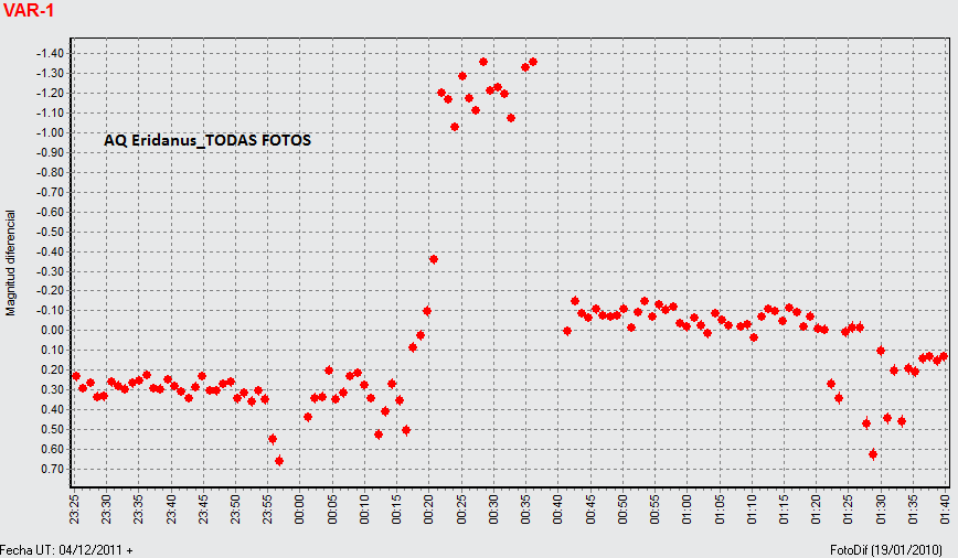

Hola amigos:
Durante estas pasadas fiestas navideñas hemos tenido tiempo de revisar todas las observaciones de estrellas variables realizadas desde el CAAT en los últimos meses. Entre ellas esta, AQ Eridanus, que posee un período orbital de 87 minutos.
Buscando artículos de este sistema por Internet, vemos casi una total falta de ellos...tan solo una breve referencia a un estallido a finales de 2011 y una curva de luz del año 2004 con una amplitud de 2 magnitudes.
Viendo la curva de luz recogida con los equipos del CAAT la noche del 4 al 5 de Diciembre , observamos que al principio y al final (y como queriendo seguir un patrón) hay dos pequeños saltos de aprox. 0.55 magnitudes, además del evidente eclipse en el centro de la curva. Vemos también que la amplitud total es de 2.2 magnitudes , lo que a grosso modo, encaja con la curva que hay en Internet.
Lo que realmente me sorpende es que el seguimiento de este sistema por los miembros de la AAVSO es bestial, pero no se encuentran artículos...debe ser que la crisis afecta también a los astrónomos??
AQ Eri .png (31.92 KiB) Visto 8974 veces
Un Saludo
