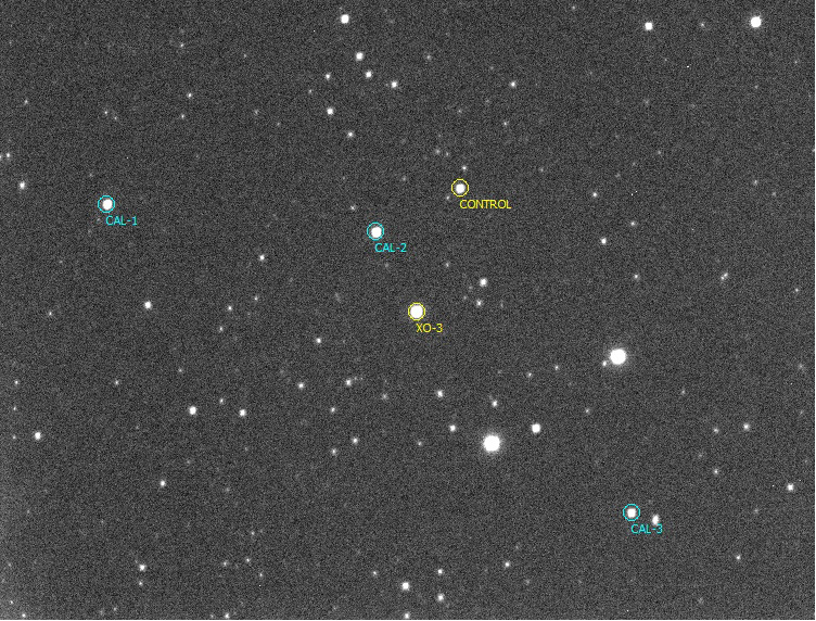

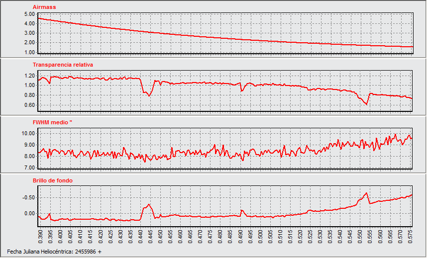

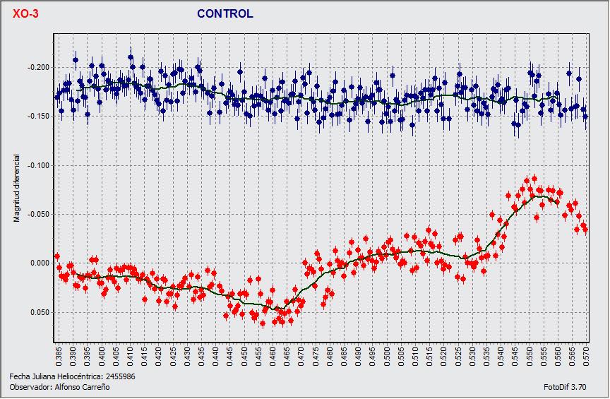

Siguiendo los pasos de los gurús Alejandro y Pepe, he intentado sacar la curva de este Exoplaneta con un periodo orbital de 3.19 días.
No es que sea una maravilla y algo de curvita si que se aprecia, pero con una refractor de 100 y una QHY6, no se le puede pedir más, aparte de que tuve que esperar 2 horas para que se fueran las nubes y el tránsito ya había comenzado. :mrgreen:

Hola Alfonso, supongo que la segunda mitad de la curva roja es cuando está finalizando el tránsito ? Es que aquí estoy perdido.
Re: Intento de Exoplaneta XO-3
Genial Alfonso! se aprecia una variación de hasta 0.1 magnitudes. Estamos todos realmente muy motivados con esto de hacer curvas de luz.
