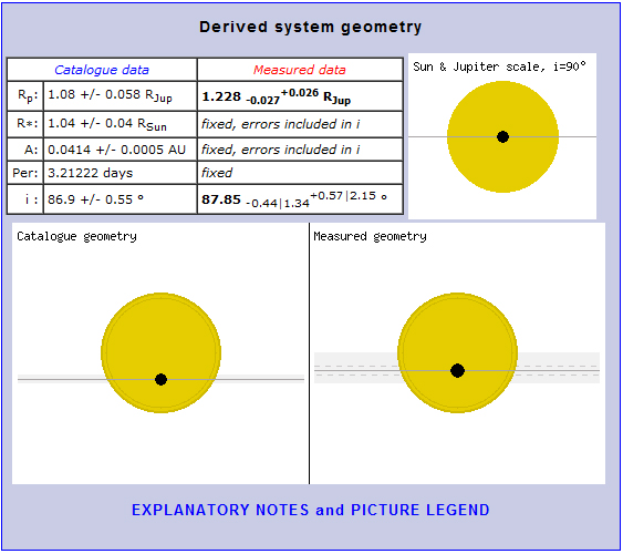

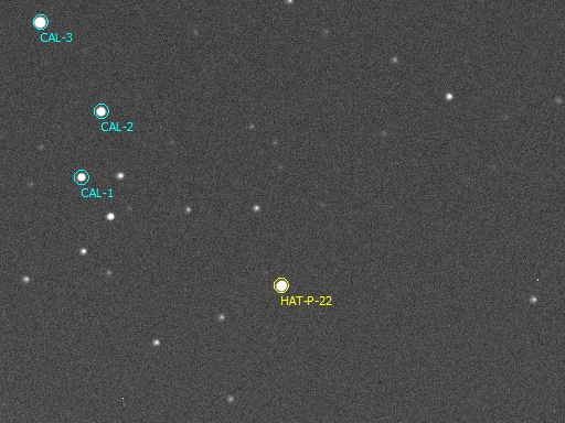

He vuelto a realizar este tránsito, pues el anterior no estaba terminado. En este la precisión ha sido bastante buena, llegando a 2.6 mmag, que es el valor mas bajo que obtengo en un exoplaneta. En la última imagen se puede apreciar la comparación del catalogo con mis datos y puedo estar mas que contento, pues la desviación es mínima.
