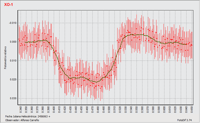

Con este exoplaneta tengo una duda y es en relación al Depth, que hace referencia a la diferencia de magnitud que experiment la estrella cuando el planeta hace el tránsito. La referencia que nos dá el ETD es de 0.0171 y la que yo he obtenido es de 0.0213.
Después de comprobar varias curvas de otros observatorios y ver que todos están entorno a 0.0210 - 0.0240, mi duda es si el ETD debería de actualizar su catálogo o todos los observatorios están enviando datos erróneos.
Esta es la curva en cuestión.

¿El ETD da los errores absolutos de las magnitudes? Es decir que el valor debería ser, si uno ha de ser riguroso, algo así como 0,025+/-0,001. Tu diferencia es de 0,0042, lo cual muy bien podría estar dentro del error absoluto de las medidas.

El valor que da el ETD es 0.0171 (sin horquilla) , lo tienes en este link.
Exoplanetas con denominación XO, hay cinco y a diferencia del resto, estos son descubiertos por un grupo de aficionados como nosotros y con equipos muy decentes, de hecho el Telescopio llamado XO, situado en Haleakala (Hawai), está formado por 2 teleobjetivos de 200mm cada uno.
Si te fijas en el link, mas abajo están todos los datos que se han registrado de este exoplaneta, el mío es el que pone Carrión J.A., (por cierto, no sé porqué cojones le han puesto ese nombre), pues todos superan las 20 mmag, por eso no entiendo porque el índice de referencia es 17 mmag. Se supone que deberían de tener en cuenta estos datos al ser equipos iguales o mejores que ese binocular llamado XO.
