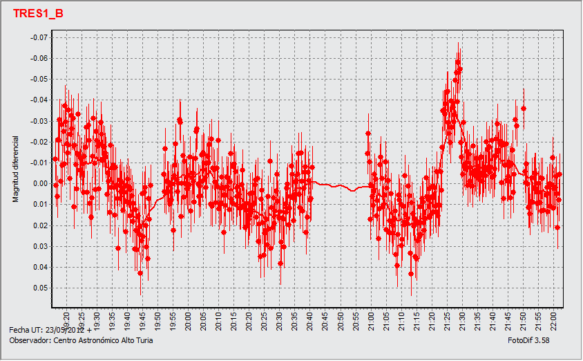

Anoche Néstor y un servidor, nos fuimos al CAAT con la ilusión de volvernos a reencontrar con nuestro amigo, el Universo. Tras 2 meses de cielos nublados, o no excesivamente buenos, ya tocaba una jornada con cielos limpios y despejados.
Nada más llegar al CAAT nos pusimos con los preparativos para la observación. Néstor empezó a montar su fantástico 16’’, y planificarse los objetivos para la “caza nocturna”. La tarde comenzó sin sobresaltos, e incluso la cámara parecía que se portaría bien…telescopio equilibrado, todo perfecto.
Después de cenar llegó la hora de sincronizar el telescopio…pero tras dos capturas, la cámara empezó a dar problemas…el obturador no cerraba de nuevo, como ya tuvimos oportunidad de comprobar el anterior fin de semana, aunque en las pruebas de la tarde todo daba la sensación de funcionar a la perfección.
Así que a toda prisa y a contrarreloj (el tránsito empezaba a las 23:13) intenté solventar los problemas de los que adolecía la CCD. Probé a cambiar el USB de la cámara, y ponerla como antes…pero nada, la Finger Lakes seguía sin responder como tocaba. Eran ya las 22:55, a menos de 20 minutos para que comenzara el tránsito y seguíamos teniendo problemas. Supuse pues que debía de ser algún problema de configuración de software, así que trasteando un poco probé y…. voila¡¡¡ la Finger Lakes funcionaba.
Restaban únicamente 10 minutos para apuntar al sitio y enfocar. Corrigiendo previamente las desviaciones del apuntado de referencia, apuntamos a la estrella anfitriona del exoplaneta Tres1_b, GSC 2652:1324. Tras tener todo listo empezaron las secuencias de disparo, eso sí con unos 4 minutos de retraso. Amén de tener unos problemillas con el enfoque todo empezó a funcionar a las mil maravillas.
La cúpula….en dos palabras…IM-PRESIONANTE, durante las casi 3 horas del tránsito no se apartó ni un solo momento del centro de la abertura-enhorabuena Vicente-.
La curva no está bien, de hecho está fatal, debido a los problemas de desenfoque gradual que tuve al no apretar como toca el bloqueador…las prisas… auténticas enemigas de los astrónomos. Aún no he tenido tiempo de ponerme con los cálculos, pero dudo que salgan exactos.
Curva luz Tres1_b.gif (31.14 KiB) Visto 18686 veces
En general, la noche fue muy productiva un tránsito y una variable, aunque fuera todo de una manera algo caótica. Néstor, por su parte, creo que llegó a ver gran cantidad de objetos sumergiéndose por los insondables cúmulos galácticos de Virgo y Coma.
Ya os pondré más cosas cuando las tenga preparadas.
Un Saludo

Alejandro, me alegro un montón de que la cúpula vaya de categoría, es que Vicente es un crack y cuando se empeña en hacer las cosas bien, es único.
En cuanto a la cámara y los problemas que está dando, me puedo imaginar de lo que puede ser. Si cambiaste el cable USB y sigue dando problemas, lo mas seguro que sea el driver del Windows 7, esta cámara es algo antigua y tal vez no se lleve muy bien con las nuevas tecnologías. Ya que la cúpula funciona a la perfección, ahora tenemos que centrarnos en varias cosas, cambiar el enfocador (que es un truño), ver el tema del autoguiado y solucionar los problemas de la FLI.
En cuanto a la curva del exoplaneta, anoche también dejé el equipo con el TrEs-1, te la adjunto por si quieres tener una referencia de las estrellas de calibrado.

Enhorabuena a los dos por vuestro interesante trabajo. Ya me pasarás Alejandro los datos de la variable. Tu curva Alfonso muy bonita. Es curioso que a la salida del tránsito haya más brillo. Recibí tus datos de LX Ser. De todas maneras sería más interesante que me pasaras el archivo CSV que creo que puede generar también el fotodip. Así son tus datos medidos y calibrados por ti mismo. Con los programas de análisis numérico que uso un CSV lo puede tratar para deconvolucionarlo en varias curvas.

En cuanto al exoplaneta, cuando termina el tránsito tiene mas brillo debido a que empieza muy bajito y termina mas cerca del cenit, creo que esto pasa por no utilizar filtro fotométrico.
