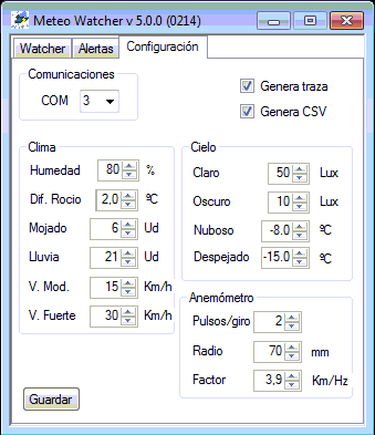

Este aparato se basa en una serie de sensores que mediante software informático nos va a dar unas medidas para saber si la meteorología es óptima o no para la observación astronómica. Estos sensores son de nubes, viento, humedad, lluvia, punto de rocío y luz. También tiene la opción de accionar un relé para poder cerrar el observatorio en el caso que hayan inclemencias meteorológicas.
Es una oportunidad de hacerse con un equipo que a nivel comercial suele ser bastante caro a un precio prácticamente de coste.
Ésta es la página web del autor http://www.ea4su.org/utilidades/MW/MeteoWatcher.html
Aquí dejo unas fotos de mi montaje y del programa con la configuración:
