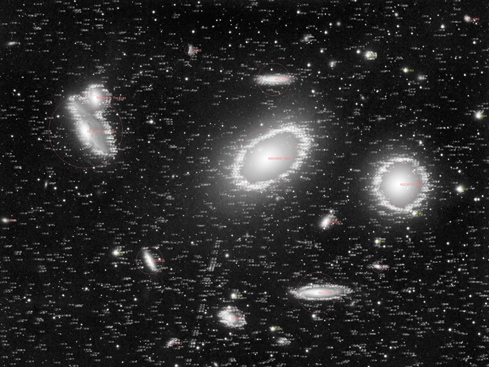

Procesando la fotografía, me dí cuenta que salían un par de trazos que después de investigar un poco pude saber que son asteroides, aquí dejo el recorte con la anotación de los trazos más significativos. Se distinguen otros pero apenas se ven.
También dejo la luminancia anotada para quien quiera saber hasta donde se puede llegar con buenos cielos y apenas 4.5 Horas de exposición.
Aquí en grande para poder ver bien los detalles: http://www.astrobin.com/full/94664/C/?real=&mod=
