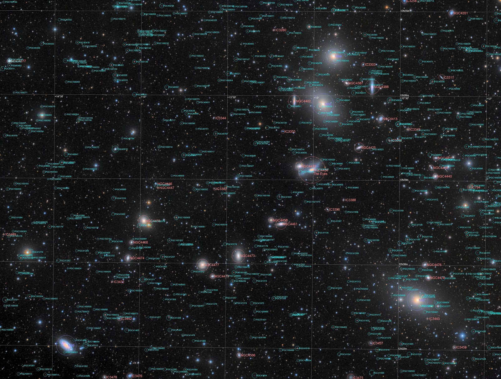

La mayoría de las galaxias grandes que se ven en la imagen están a 70 millones de años luz, pero la imagen está llena de otras galaxias mucho más lejanas, dejo también una fotografía anotada. Es sorprendente llegar tan lejos con una focal tan amplia, bajo cielos parcialmente contaminados es totalmente imposible hacer estas fotografías.

Aquí dejo la foto anotada para identificar todas las galaxias.

Actualizo el post con unas pruebas que he hecho de magnitud en la fotografía y he llegado hasta objetos por encima de magnitud 21 cercana a la 22. Para estar fotografiando a 348 de focal da mucho que pensar la cantidad de cosas que se pueden hacer con buenos cielos y una CCD.

Peazoo.!!de foto..He intentado contarlas no con mucha suerte...!!hay una barbaridad de galaxias..se parece algo a la famosa del huble de campo profundo...en fin que decir ...Una pregunta Juan,como calculas el SQM..Y que programa es el que reconoce el campo fotografiado..?

El programa que utilizo para resolver el campo y anotar los objetos de determinada magnitud, en este caso de la 21 a la 22 es el Pixinsight.

Hola Juan,lo estuve mirando por la web...en principio creia que se hacia por comparacion de imagenes y catalogos.pero estaba equivocado...!en fin una caña el resultado de esa ubicacion..Haber si mejora el tiempo,y hago algun pinito con rgb...
