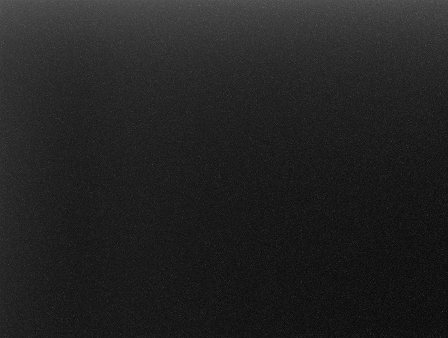

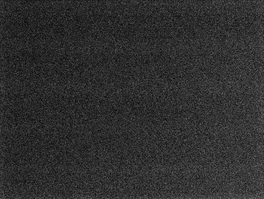

¡¡¡ Vaya novato ¡¡¡ , mira que fiarme de Bill Gates, el driver de la Atik del Windows 7 del MaximDL, se la va la olla y me estaba indicando que la refrigeración estaba conectaba, con una temperatura de -10º y.............¡¡¡ ERA MENTIRA ¡¡¡ , :evil: :evil: :evil: :evil: , esta es la prueba:
DARK con Windows7+MaximDL+Atik383L+ "Refrigeración -10º -> Esto es mentira"
DARK con WindowsXP+MaximDL+Atik383L+Refrigeración -10º
