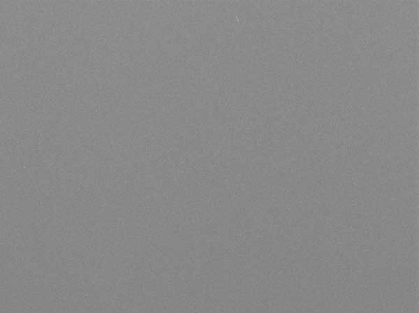

Perdón, puse la prueba rápidamente y ahora me doy cuenta que o no la envié o ha desaparecido (creo que hice una vista previa y se me olvidó darle al botón de enviar, lo siento)
La vuelvo a poner.
Utilizé un cablecito para puentear negro y verde y que se encendiera la fuente. Con un adaptador de mechero no hizo falta cortar el cable de alimentación de la cámara.
Ahí van los resultado, Darks a 10 minutos con cámara a 0ºC.

De momento no puedo confirmar a nivel mundial ja ja la tesis de Alfonso.
Re: Consejo de un novato
Onor, (porfi) pasame los fits de los 2 Darks. -852

PD, en las fotos últimas de Onor no se nota mucha diferencia, no?
marques escribió:PD, en las fotos últimas de Onor no se nota mucha diferencia, no?
Yo tampoco veo apenas diferencia, pero creo que Onor ha hecho un .jpg con tanta compresión que todo se ve borroso.
Supongo que si Zonalunar ya tiene los fits podrá hacer la misma comparación que hizo con sus propios darks para poder comparar mejor. De todas formas todo apunta a que las fuentes de zonalunar generan una barbaridad de ruido o que su cámara es muy sensible a la señal de la alimentación.

No tengo los fits, pero tengo los tiff y aunque no es lo mismo, ya que en los fits vienen datos incrustados de la toma, puedo confirmar que el Dark tiene el mismo ruido y ahora si que empieza el lío de verdad.
¿ Porque en su fuente no y en la mía si ? -11
Habría que probarla con mi cámara, ya que la 314L+ es tan buena que con 10 minutos que le ha metido Onor tan apenas hay ruido y es muy difícil sacar conclusiones. -big_boss
