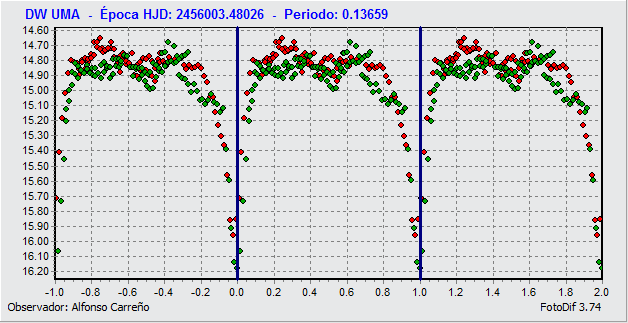

Anoche estuve capturando datos por segunda vez de esta variable y he calculado el período con 2 noches de observación, me sale un período de 0.13659 días, que es mas o menos lo que dice el catálogo del AAVSO 0.13660657.
DW UMa_PERIODO.gif (14.56 KiB) Visto 10818 veces

Enhorabuena Alfonso, estás imparable con esto de la fotometría, te sale clavado el periodo de la AAVSO.
Un Saludo :D
Re: Periodo Variable DW UMa
Bueno, esta variable es fácil, nada que ver con las que haceis en el CAAT de magnitudes rozando el 20.
